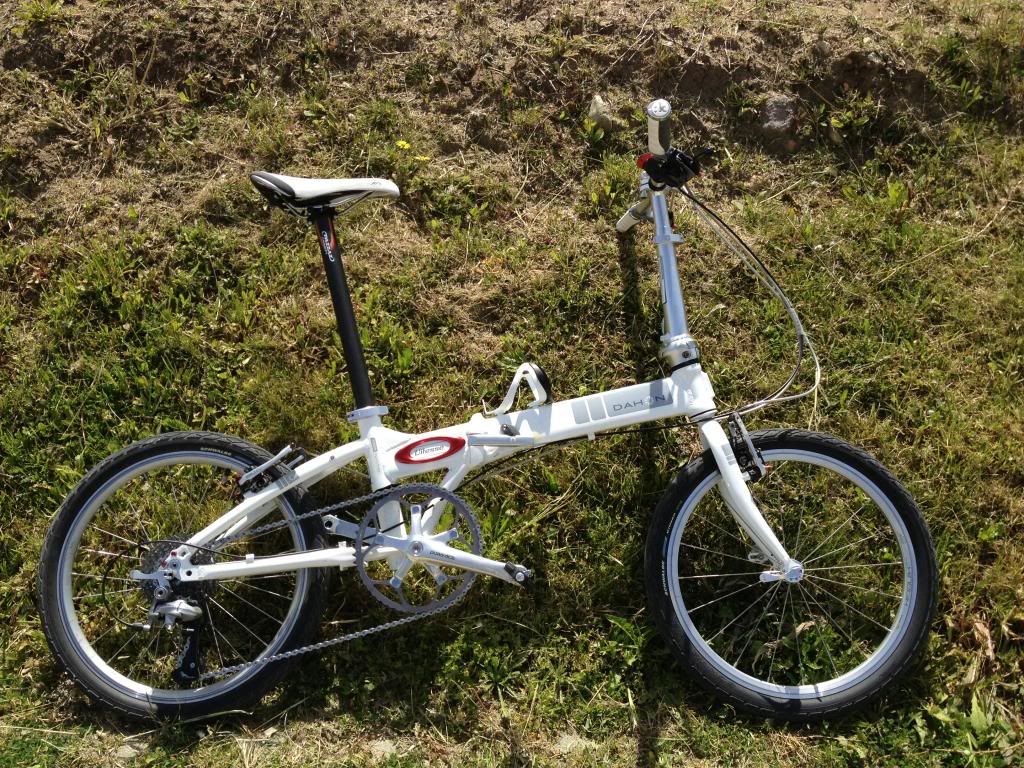

Boas,
Aqui está a minha Dahon com algumas alterações Smile
Boas pedaladas.

Mensagem  Julio Santos em Sab Maio 11, 2013 5:30 pm
Tem muito bom aspecto! Smile
Podes deixar uma descrição e opinião sobre essas alterações? obrigado.

Mensagem  vhugocosta em Qua Jun 26, 2013 3:45 pm
Parabéns, está muito interessante...
Quantos dentes tem a pedaleira? 52/53? Como ficou de peso?

Mensagem  Afragoso em Qui Jun 27, 2013 2:53 pm
Boas,
A Dahon Vitesse D7 só resta o quadro e pouco mais Smile
O material que tem é o seguinte:
Desviador traseiro - Shimano Ultegra
Cassete - Shimano XTR de 9v
Pedaleiro - Shimano Dura-Ace 7700 (53 dentes)
Manetes travão - Avid
Manipulo das mudanças - Shimano XTR 9v
Travões - Shimano XT
Espigão selim - Totalmente em carbono
Selim - Fizik Aliante
Rodas - Kinetik
Pedais - Crank brothers Quattro TI
Peso - abaixo dos 9.5 Kg
Boas pedaladas

Mensagem  vhugocosta em Sex Jun 28, 2013 12:52 pm
Bem, tu tens ai material de topo...muito bom mesmo. Parabéns, está impecável
Ora bem eu precisava é que tirasses umas duvidas, esse espigão de selim é da PROLITE 33.9/580mm?
9.5Kgs? Com essas rodas e esses pneus? Muito bom...a minha atualmente está com 10.80 c/pedais (Ritchey Micro V4), mas eu também tenho uma roda de trás que pesa 2.0Kg c/cassete, é o que faz querer ter 24v.
